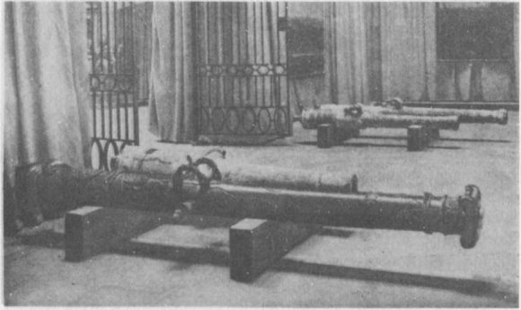

                Beje, Biržų pilis susijusi su viena iš Nesvyžiaus patrankų:
                Пушку «Мелюзина» Ян Юрий передал в Биржайский замок, а после его захвата шведскими войсками в 1625 г. она была вывезена в Стокгольм, где хранится и сегодня.
                Čia šita patranka minima Šapokos istorijoje:
                XVII amž. patrankos Gustavo Adolfo parodoje Stokholme 1932 m. Pirmoji (gražiausioji) yra nulieta Nesvyžiaus Radvilų liejykloje 1602 m. Ant jos yra Radvilų herbas ir atitinkamas užrašas. Švedai išvežė ją iš Biržų 1625 m.
                Tai viena iš tų patrankų, dėl kurių jau buvęs Biržų meras Valdemaras Valkiūnas vis dar pyksta ant švedų:
                V.Valkiūnas nori iš Švedijos sugrąžinti 17 amžiuje išvežtas patrankas
                https://www.15min.lt, 2009.07.28
